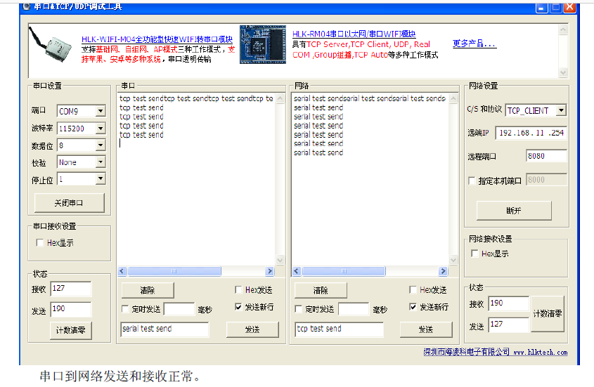

如題 我們使用HLK-RM04這塊模組製作,但是設定完後問題就出現了, 一開始設定WIFI模組模式為AP,然後透過電腦連上模組,RS232接上電腦測試。 這是廠商提供的說明書正常樣子 ...

超新手 發表於 2016-9-5 17:03:35
本帖最後由 超新手 於 2016-9-5 17:08 編輯
我照你的方式接, 一切正常,
送 a, b 可開關LED
不如你把設定貼出來, 看看是不是有設錯
從圖上看, 你的接線應該 OK. 軟體也沒什麼問題
接線差別只在於RS232那裡, 我多接了橘色轉接頭
不過這個應該不是你錯誤的原因,
因為有是可能我們用的RS232toTTL不同所造成
但不確定
