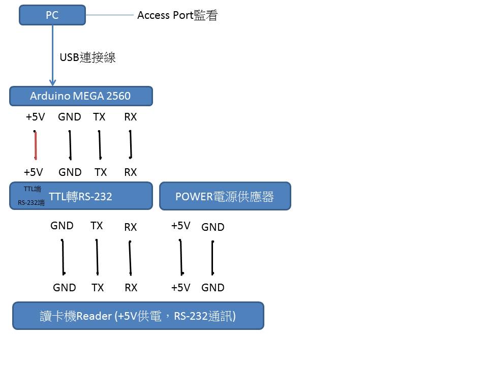

各位好: 請教一下..如圖: 我【現階段】的目標是: 透過Access Port發送指令,到Reader叫它讀卡,然後獨到的卡號再顯示在Access Port上。 Reader的Baud rate為:57600 bps. 我現在的問 ...

超新手 發表於 2016-7-21 14:43:13
所以你下的命令確定是對的嗎?
Reader是用那個機種
asdlkk 發表於 2016-7-21 13:15:33
應該沒錯
因為我反過來接之後
也還是沒有東西回來...
超新手 發表於 2016-7-21 12:49:31
一般RS232 都是 RX 接 TX, TX 接 RX(當然, 也不一定都是這樣...)
你確定 Reader 的線路沒接錯嗎?
asdlkk 發表於 2016-7-21 11:30:25
對了,補充一下我忘記打的
我是用Arduino Serial2來收發資料的...
並且附上我的code,請格位前輩幫忙解答一下謝謝喔!
void setup() {
Serial.begin(57600);
Serial2.begin(57600);
void loop() {
  if (Serial.available()) {
    Serial2.write(Serial.read());
  if (Serial2.available()) {
    Serial.write(Serial2.read());
