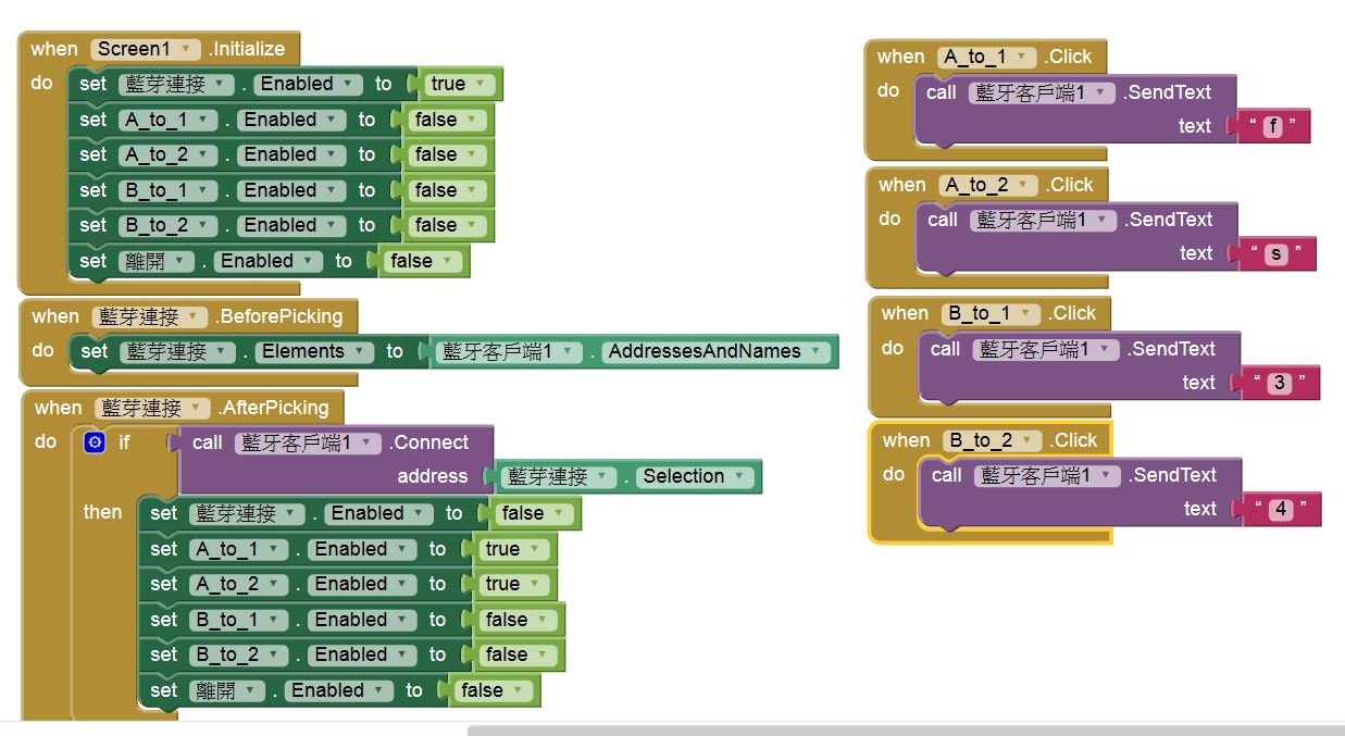

本帖最後由 ourselvem 於 2016-5-20 11:30 編輯 手機有跟hc-06連接 但是指令都傳不進去 希望有大大願意解救不才的小弟 這是app的程式 這是arduino的 #include <Adafruit_NeoPixel.h> #include <SoftwareSeri ...

目前用內建的app可以動~但是換成用appinventor陪上面的程式碼藍芽有配對到但車子不會懂

ourselvem 發表於 2016-5-20 22:57:38
回復 2# 超新手
腳位設定上沒問題~因為刷光碟上的程式可以正常執行~但自己改副函數然後用appInventor寫app就無法執行
