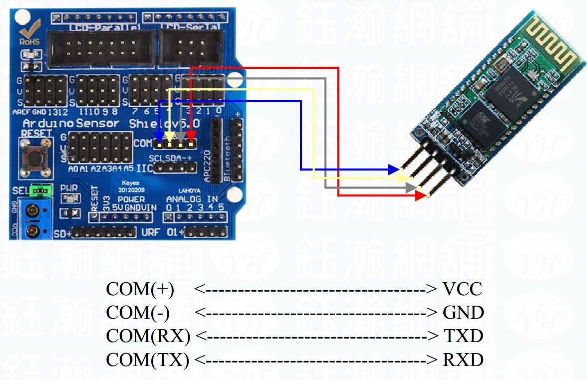

大家好 我是arduino新手 最近買了一台遙控車回來 但是 接上 HC-06後,我的電腦  WIN8   似乎無法用藍芽跟它溝通,不知道問題在哪,我下載了終端機,也使用對方提供的程式碼燒錄;我開啟COM的時 ...

超新手 發表於 2016-3-29 14:24:35

超新手 發表於 2016-3-29 08:59:34
本帖最後由 超新手 於 2016-3-29 13:05 編輯
你有三用電表嗎?量一下Shield 的 RX 是接到上圖的那一根 PIN
或是直接 RX TX 交叉試看看
因為根據網路上的資料
板子印出來的字是剛好反的, 剛好就和你說的一樣
TX 印成 RX, RX 印成 TX
超新手 發表於 2016-3-29 08:19:12
本帖最後由 超新手 於 2016-3-29 08:24 編輯
我沒原廠資料, 可能是網路上的資料有誤造成
因為從下圖來看
不管是 HC-06或Arduino Sensor Shield 的 RX 都在最旁邊
所以如果要接, 四條線中的 RX 和 TX 應該要相交(黃色和藍色線)
而不是像你圖中所示, 四條線一對一對接
不過...當然以你手上的為主, 因為上面都有字, 你不可能看錯
a9b93 發表於 2016-3-28 23:32:28
圖上 就是RX 接 TX, TX 接 RX,我組的也是...
超新手 發表於 2016-3-28 21:33:38
本帖最後由 超新手 於 2016-3-28 21:34 編輯
為什麼根據我查到的資料
你的圖好像是錯的, 你好像 TX接TX, RX接RX
上面應該都有字, 很好查, RX 要接 TX, TX 要接 RX
不過.....也可能是我查到的資料有誤

超新手 發表於 2016-3-28 10:44:06
如果紅燈恆亮, 那大致上, 配對和連線都沒問題
你的程式是使用那兩根腳? TX, RX 接對嗎?
