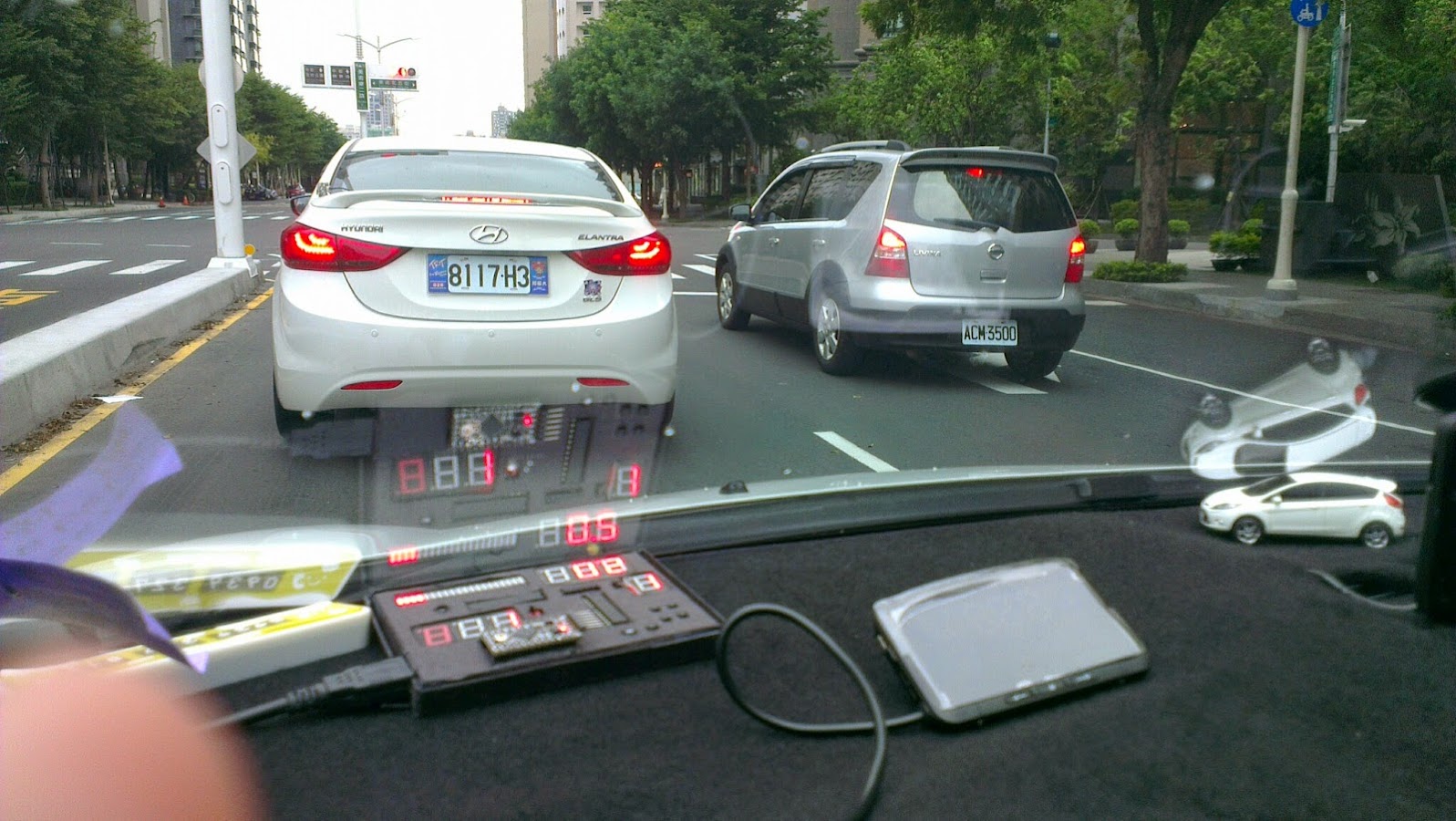

這是實際裝置在車上的樣子, 左上是時速, 右上就是檔位, 左下是油耗顯示, 右下也是油耗, 只是以數字顯示.

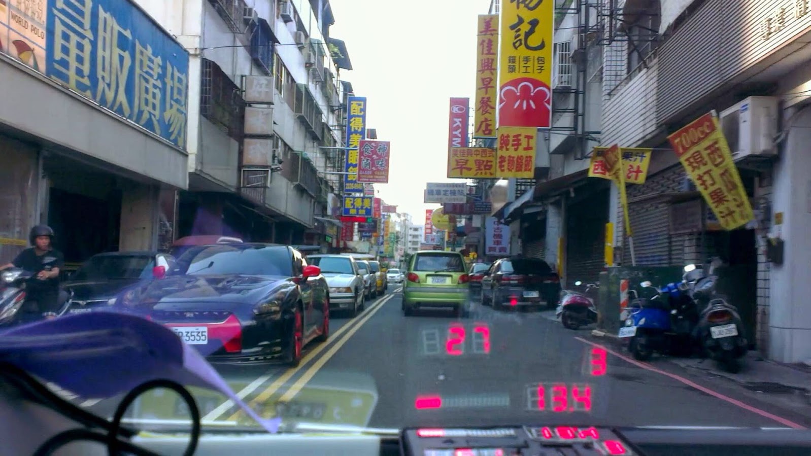

這是另外一個實際使用狀況, 旁邊是既有使用的HUD, 但是已經有些數字損壞, 所以才有DIY HUD的構想.

發表於 2014-8-26 15:46:28 | 只看該作者
你玻璃上有貼反光膜嗎?
5#
 樓主| 發表於 2014-8-27 00:06:12 | 只看該作者
你玻璃上有貼反光膜嗎?
io64227 發表於 2014-8-26 15:46
沒有ㄟ~不太喜歡狗皮膏藥的感覺
但也因此字有點疊影
