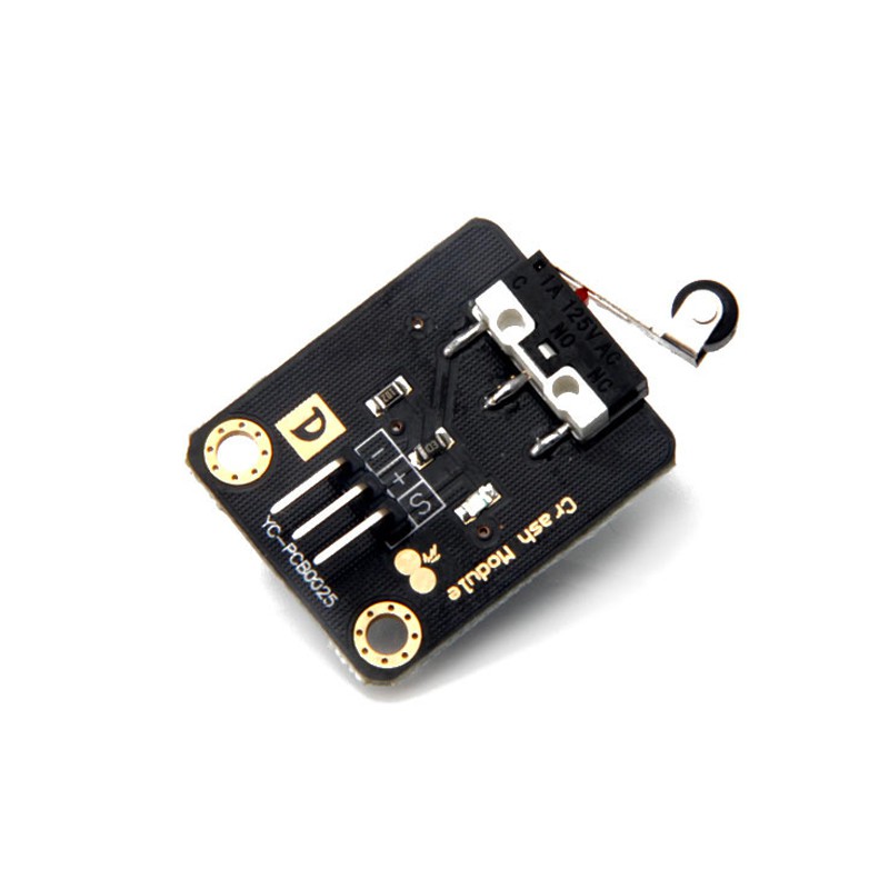

不好意思 我是使用這款
如果我Delay調成50的話 這樣傳送間隔會比較好嗎

發表於 2019-1-15 08:43:43 | 只看該作者
看起來是微動開關
壓住就會一直保持
要怎麼做比較好, 應該是看你的應用吧?
反正只要和你預期不同,
改一下數字就可以
