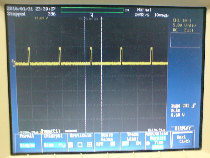

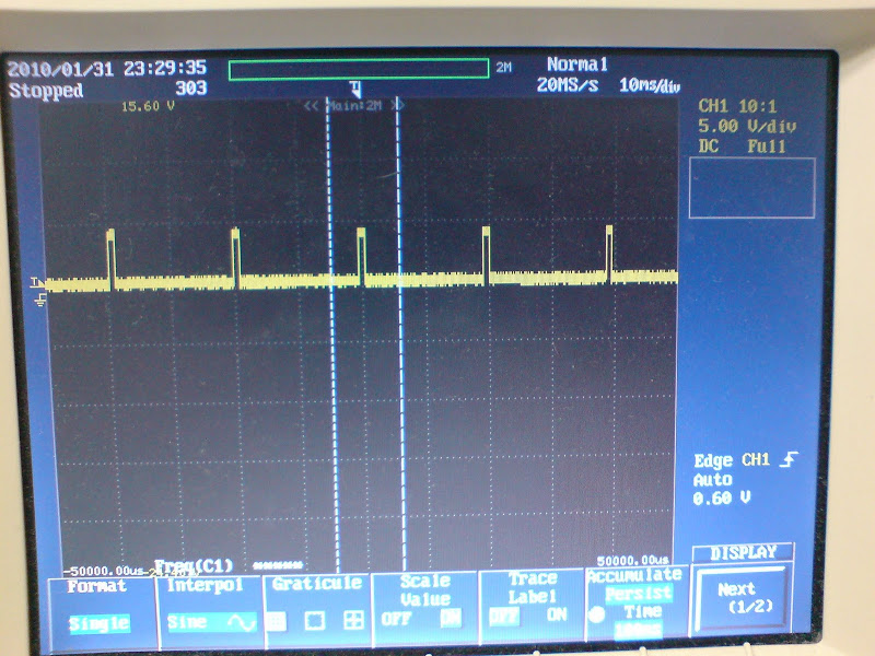

大家好,小弟是做機器人的新手,
最近想要自己DIY機器人
以前有過玩遙控直升機與遙控車的經驗,
會一點點的8051和基本的電子學
最近在控制servo上有問題想請教大家一下:
我使用8051控制servo時,
發現一般的servo可以正常控制,
但數位的卻不行, 連動都不會動,用手去撥也不會鎖住
不過在遙控飛機與SSC-32 servo controller上面兩種servo都是直接插上就能使用,
本來想說會不會是digital servo所需要的波型不一樣,
可是使用示波器去量SSC-32的訊號之後發現訊號並沒有什麼不同
不知道各位前輩們有什麼看法
SSC-32 輸出的波型
8051輸出的波型
digital servo
一般servo

    從圖中的差異為SSC-32 High電位比較高一點。8051輸出的High比較沒這麼高。建議像SSC-32依樣有個BUFFER會比較好依點喔。如果用8051推Servo有些廠牌就會推不動哩。

之前在看波型時,一直注意寬度有沒有正確,
結果沒有注意到輸出電壓有沒有正確,
感謝cloud和mzw2008的指教,
今天再次量測訊號,
發現SSC-32輸出的電壓是5V/0V很精準,
而8051那邊卻是4.6V/0.6V
高的不夠高,低的不夠低
這大概就是digital servo沒有辦法動作的原因
後來8051改用SSC-32的5V電壓輸出
變成5V/0.6V,
不知道為什麼這塊開發版的電壓這麼奇怪......

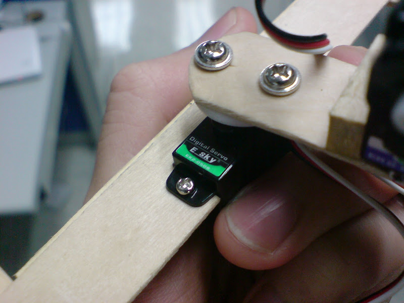

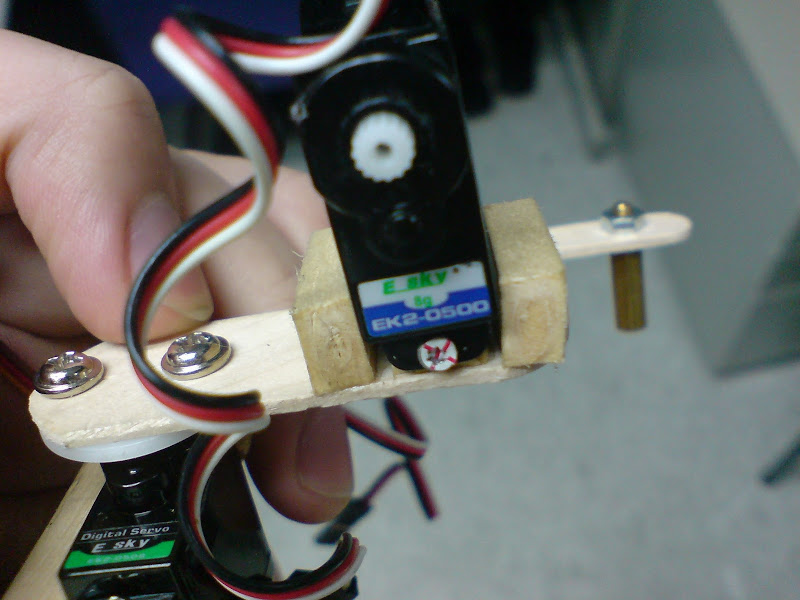

 樓主| 發表於 2010-2-3 00:21:09 | 只看該作者
其實照片中的不是機器人...是要做來裝webcam的
