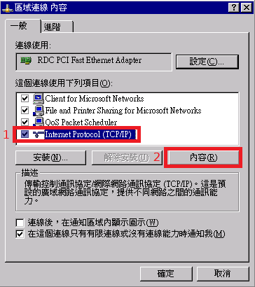

到控制台的網路連線
一樣  不會算IP位置與遮罩   就先照著我設定吧
把RoBoard上的IP設為10.0.0.1    遮罩設為255.0.0.0

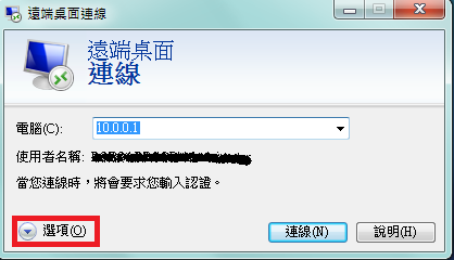

你就可以使用Windows強大的遠端桌面去連RoBoard
若是螢幕變不了全螢幕請按 Ctrl+Alt+Break
若是您有在RoBoard裝上喇叭
卻無出現聲音
那是因為遠端設定的問題
這樣在遠端電腦上就會有聲音囉!
